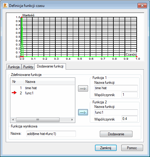

Definicja funkcji czasu - dodawanie funkcji
Po wybraniu zakładki Dodawanie funkcji w oknie dialogowym Definicja funkcji czasu na ekranie pojawia się okno dialogowe pokazane na poniższym rysunku.
Wartości funkcji wynikowej są interpolowane w punktach o wspólnych odciętych. Każda ze zdefiniowanych funkcji może być pomnożona przez współczynnik podany przez użytkownika.
Aby dodać dwie funkcje czasowe, należy:
  1. Wybrać pierwszą funkcję czasową na liście dostępnych funkcji.
  2. Kliknij → w opcji Funkcja 1.
  3. Wpisać wartość współczynnika dla pierwszej funkcji czasowej w polu Współczynnik.
  4. Wybrać drugą funkcję czasową na liście dostępnych funkcji.
  5. Kliknij → w opcji Funkcja 2.
  6. Wpisać wartość współczynnika dla drugiej funkcji czasowej w polu Współczynnik.
  7. W polu Nazwa wpisać nazwę funkcji.
  8. Nacisnąć klawisz Dodawanie.
Funkcja będącą sumą dwóch wybranych funkcji zostanie dodana do listy dostępnych funkcji czasowych.
