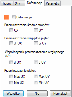

Po wybraniu karty Deformacja w oknie dialogowym Wykresy dla budynków okno przyjmuje postać pokazaną na poniższym rysunku.
Wybranie opcji Deformacja umożliwia prezentowanie odkształconej struktury pod zastosowanym obciążeniem.
W powyższym oknie dialogowym można wybrać następujące wartości.
