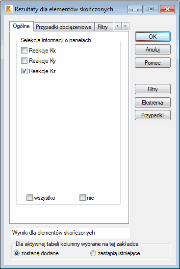

Po wybraniu karty Ogólne w oknie dialogowym Kolumny tabeli możliwe jest wybranie ogólnych parametrów wyświetlania danych.
W polu Selekcja informacji o panelach można wybrać do prezentacji w tabeli następujące wielkości dotyczące paneli:
Reakcje KZ - włączenie tej opcji powoduje wyświetlenie wartości reakcji KZ. Jest ona przedstawiana jako suma (całka) odporu sprężystego podłoża dla panela znajdującego się na podłożu sprężystym; wartość jest stała dla całego panela.
