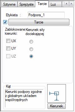

Po wybraniu zakładki Tarcie w oknie Definicja podpory na ekranie pojawia się przedstawione poniżej okno dialogowe.
Opcje znajdujące się na powyższej zakładce pozwalają na zdefiniowanie typu podpory uwzględniającego tarcie. Włączenie opcji Tarcie () powoduje, że dostępny staje się klawisz Tarcie i opcje znajdujące się poniżej (Kierunek siły dociskającej). Naciśnięcie klawisza Tarcie powoduje otwarcie dodatkowego okna dialogowego, w którym zdefiniowane mogą zostać wartości:

Po wybraniu jednego z kierunków siły dociskającej opcja Zablokowane kierunki na tym poziomie nie jest dostępna. W przypadku konstrukcji 3D conajmniej jeden kierunek (a w przypadku konstrukcji 2D - jeden) musi być zwolniony, aby tarcie w podporze działało prawidłowo. W innym przypadku podczas obliczeń konstrukcji Robot wyświetli komunikat o błędzie nieprawidłowej definicji podpory.
