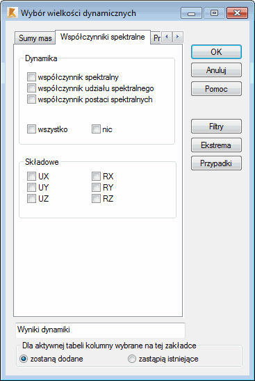

Po wybraniu karty Współczynniki spektralne w oknie dialogowym Kolumny na ekranie pojawia się pokazane poniżej okno dialogowe.
W tym oknie dialogowym do prezentacji mogą zostać wybrane następujące wielkości:
- Współczynnik spektralny. Jeżeli ta opcja zostanie wybrana, to po wybraniu odpowiedniego kierunku stopnia swobody (UX, UY, UZ, RX, RY, RZ) w tabeli pojawią się kolumny, w których prezentowane będą wartości współczynników spektralnych (mnożnik wzbudzenia spektralnego).
- Współczynnik udziału spektralnego. Jeżeli ta opcja zostanie wybrana, to po wybraniu odpowiedniego kierunku stopnia swobody (UX, UY, UZ, RX, RY, RZ) w tabeli pojawią się kolumny, w których prezentowane będą wartości współczynników udziału spektralnego.
- Współczynnik postaci spektralnych. Odpowiedni kierunek stopnia swobody jest wybrany (Ux, Uy, UZ, Rx Ry, RZ). Kolumny, w których współczynniki postaci spektralnych zostaną przedstawione, będą wyświetlone w tabeli. Współczynniki postaci spektralnych są produktem współczynnika spektralnego i odpowiedniego współczynnika udziału spektralnego.
- Elementy. Jeżeli ta opcja zostanie wybrana, w tabeli pojawią się kolumny, w których prezentowane będą (w zależności od dokonanego wyboru w górnej części okna dialogowego) składowe UX, UY, UZ, RX, RY lub RZ następujących wielkości: współczynnik postaci spektralnych, współczynnik udziału spektralnego i współczynnik spektralny.
