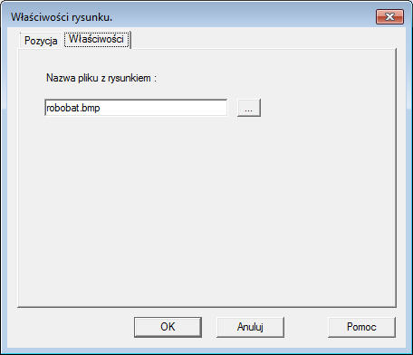

W oknie dialogowym Właściwości widoku przedstawionym poniżej można zdefiniować parametry rysunku. To okno dialogowe jest otwarte - po wybraniu rysunku - przez:
Okno dialogowe składa się z dwóch zakładek: Położenie i Właściwości. Zakładka Położenie zawiera te same opcje co analogiczna zakładka w oknie dialogowym Właściwości tekstu. Dodatkowo, można określić rozmiar widoku i wskazać, które wartości są niezależne od formatu strony (w domyślnej konfiguracji, wszystkie wartości zostaną przeliczone proporcjonalnie przez moduł wydruku programu Robot, gdy format strony zostanie zmodyfikowany).
Zakładnka Właściwości wyświetlane na rysunku powyżej umożliwia wybranie pliku zawierającego wymagane rysunku (dwa formaty plików są dopuszczalne: *.bmp i *wmf).
