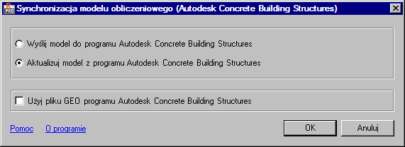

Aby zaktualizować model konstrukcji w programie Autodesk® Revit®, należy:
  1. W Menadżerze modułów uruchomić moduł Synchronizacja modelu obliczeniowego (Autodesk Concrete Building Structures) i wybrać plik.
  2. Włączenie opcji Użyj pliku GEO programu Autodesk Concrete Building Structures powoduje otwarcie okna dialogowego służącego do zapisania pliku w formacie programu Autodesk CBS (format *.geo).
    Kliknij przycisk OK.
  3. W oknie dialogowym Aktualizuj model z programu Autodesk Concrete Building Structures prezentowane są informacje dotyczące postępu transferu (aktualizacja niezbędnych danych w programie Autodesk® Revit® wynikająca ze zmian dokonanych w programie Autodesk CBS).

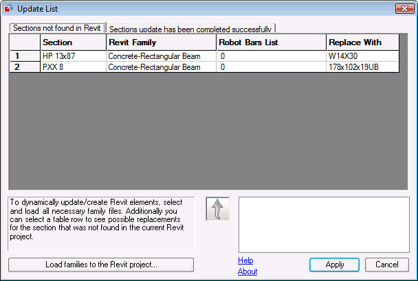

  4. Jeśli nie wszystkie niezbędne typy rodzin zostały wczytane podczas transferu modelu konstrukcji z programu Autodesk CBS do programu Autodesk® Revit®, profile można dodać w oknie dialogowym Lista aktualizacji.
    • Zakładka Typy profili nie znalezione w programie Revit zawiera informacje na temat nierozpoznanych profili w programie Autodesk® Revit® (nazwa, rodzina programu Revit, numer pręta w programie Autodesk CBS).
    • Aby dynamicznie aktualizować lub tworzyć elementy programu Revit i wczytać wymagane pliki programu Autodesk® Revit® wraz z rodzinami, kliknij opcję Wielokrotny wybór i wczytaj pliki rodzin programu Revit. Pliki znajdujące się na dysku twardym zostają wczytane do projektu.
    • Zakładka Typy profili pomyślnie zaktualizowane zawiera informacje na temat profili zaktualizowanych w programie Autodesk® Revit®(nowe nazwy profili, rodzina programu Autodesk® Revit®, numer pręta w programie Autodesk CBS, stare nazwy profili).
      Kliknij przycisk Zastosuj, aby zakończyć aktualizację modelu programu Autodesk® Revit®.
