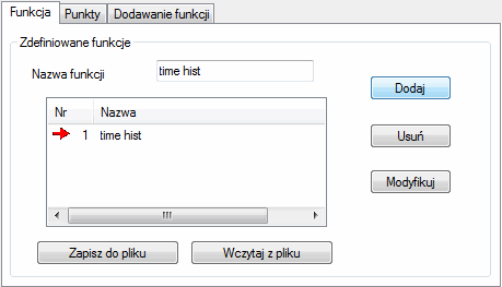

Aby zdefiniować nazwę funkcji czasowej wybierz zakładkę Funkcje w oknie dialogowym Definicja funkcji czasu.
W powyższym oknie dialogowym zdefiniowana może zostać nazwa funkcji czasowej (w polu Nazwa funkcji).
Naciśnięcie klawisza Dodaj powoduje dodanie funkcji do listy dostępnych funkcji.
W oknie dialogowym pojawiają się dwie następne zakładki: Punkty i Dodawanie funkcji.
Naciśnięcie klawisza Usuń powoduje usunięcie wybranej (podświetlonej) na liście funkcji czasowej; naciśnięcie klawisza Modyfikuj powoduje zmianę nazwy wybranej funkcji czasowej.
Istnieje możliwość odczytania funkcji z pliku przygotowanego wcześniej (klawisz Wczytaj z pliku) oraz zapisania definicji funkcji do pliku (klawisz Zapisz do pliku).
