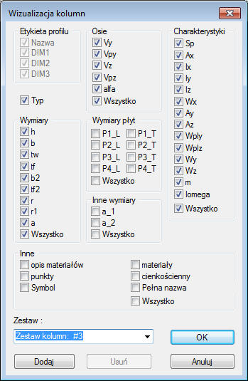

Wizualizacja kolumn
Wybierz Widok > Kolumny lub kliknij (Edytuj zestaw kolumn w tabeli), aby określić, które kolumny mają być wyświetlane.
Wybierz wartości, które będą wyświetlane w tabeli właściwości. Kolumny podstawowe i Wszystkie kolumny (w tabeli będą prezentowane wszystkie możliwe kolumny) to dwa domyślne zestawy kolumn. Zestawy te nie mogą być modyfikowane. Zestawy zdefiniowane przez użytkownika mogą być jednakże edytowane w dowolnym momencie.
Zdefiniuj własny zestaw kolumn w tabeli.
  1. Wybierz opcję <Nowy zestaw kolumn> w polu Zestaw. Wszystkie opcje okna dialogowego są teraz dostępne do edycji
  2. Wybierz wartości/opcje, które mają być prezentowane w tabeli właściwości.
  3. Kliknij przycisk OK.
Uwaga: Opcje zawarte w Wymiary płyty odnoszą się do sekcji w kształcie krzyżyka.
