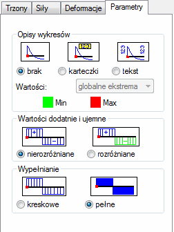

Po wybraniu karty Parametry w oknie dialogowym Wykresy dla budynków okno przyjmuje postać przedstawioną na poniższym rysunku.
W powyższym oknie można wybrać sposób prezentacji wykresów na konstrukcji.
- W polu Opisy wykresów można zdecydować, w jaki sposób na wykresie prezentowane będą opisy wartości:
- brak - jeżeli ta opcja zostanie wybrana, to opisy wykresów wielkości dostępnych w oknie Wykresy nie będą prezentowane
- Karteczki - na wykresach opisy wielkości dostępnych w oknie Wykresy są wyświetlane jako etykiety z wartościami w wybranych punktach prętów. Etykiety są nieznacznie odsunięte od wykresów.
- Tekst - na wykresach opsy wielkości dostępnych w oknie Wykresy są wyśietlane jako wartości w wybranych punktach prętów. Opisy są umieszczone prostopadle do pręta.
- Wartości - dla dwóch opcji (etykiety i tekst) można użyć pola wyboru Wartości do ograniczenia liczby wyświetlanych opisów wykresu. Dostępne są następujące opcje:
- Wszystkie - wyświetlane są opisy wykresów dla każdego obliczanego elementu: przy jego punkcie początkowym i końcowym, oraz w punktach maksymalnej i minimalnej wartości.
- Globalne ekstrema - opisy są wyświetlane tylko dla globalnej wartości maksymalnej i minimalnej, czyli wyświetlane są wartości ekstremalne dla całej konstrukcji.
- W dolnej części pola Opisy wykresów znajdują się dwie opcje (Max i Min) pozwalające na wybór koloru etykiet i opisu wartości maksymalnych i minimalnych na wykresie (kolor można również wybrać w oknie dialogowym Preferencje w karcie Parametry wyświetlania > Wykresy dla płyt > minimum > wartości maksymalne.
- W polach Wartości dodatnie i ujemne można określić, czy dodatnie i ujemne wartości prezentowanej wielkości będą rozróżniane kolorem.
- Nierozróżniane - po wybraniu tej opcji wykresy wielkości dostępnych w oknie Wykresy będą wyświetlane bez rozróżniania wartości dodatnich i ujemnych.
- Rozróżniane - po wybraniu tej opcji wykresy wielkości dostępnych w oknie Wykresy będą prezentowane w sposób umożliwiający rozróżnienie dodatnich i ujemnych wartości.
- Wypełnianie określa wypełnienie wykresu.
- Kreskowane — po wybraniu tej opcji wykresy wielkości w oknie dialogowym Wykresy będą typu kreskowanego. Wykres jest wypełniany rzędnymi na każdym kroku.
- pełne - po wybraniu tej opcji wykresy wielkości dostępnych w oknie Wykresy będą wypełniane wybranym kolorem.
