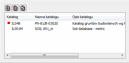

Kliknij menu Narzędzia > Preferencje zadania > Biblioteki > Biblioteka gruntów abby otworzyć okno dialogowe Biblioteka gruntów.
Opcja służy do przeprowadzania operacji na katalogach gruntów, takich jak dodanie nowego katalogu, usunięcie wybranego katalogu. W górnej części okna znajdują się trzy ikony, które pozwalają na:
– Dodaje nową bibliotekę gruntów
– Usuwa wybraną bibliotekę gruntów
– Ustawia wybraną bibliotekę jako domyślną.
