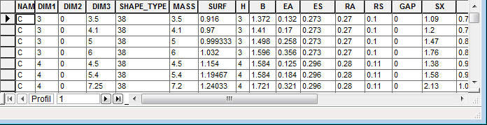

Wszystkie przekroje umieszczone w aktualnie wybranej bazie danych wyświetlane są w dolnej części przeglądarki. Następujące dane są prezentowane dla każdego przekroju.
- Nazwa przekroju.
- Podstawowe wymiary przekroju (dim1, dim2, dim3). W zależności od przekroju, jeden lub więcej z tych wymiarów jest wypełniony. Puste wymiary są oznaczone cyfrą 0.
Typ kształtu przekroju
- Wszystkie dostępne wymiary i właściwości geometryczne przekroju (wymiary d_1, d_2... kąt a_1, a_2 są dodatkowymi parametrami geometrycznymi przekroju).
- Symbol przekroju. Zawiera on pełny opis geometrii przekroju, gdy mamy doczynienia z niestandardowym profilem.
Ostatnie cztery kolumny tabeli zawierają następujące informacje.
Cienkościenny. Określa przekrój cienkościenny
Materiał. Określa, że materiał został zdefiniowany razem z przekrojem.
Opis materiału. Pełny opis materiałów w przekroju
Punkty. Opis charakterystycznych punktów przekroju.
