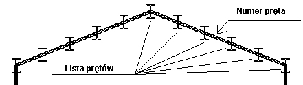

- Wskazując pręt (opcja Położenie w polu Wartości specjalne oraz opcja Numer). Wybrane pręty mają być ustawione w taki sposób, że jedna z linii przekroju poprzecznego osi głównych jest prostopadła do osi podłużnej wyróżnionego pręta. Ta opcja jest przydatna, gdy ustawiane są pręty płatew dachu. Kolejne etapy ustalania kąta gamma dla strukturalnych prętów dachu są pokazane na poniższych grafikach.
Wyjściowe położenie prętów
Do definicji kąta Gamma wybrane zostaną następujące pręty:
- W polu Lista prętów wpisane zostaną numery wszystkich płatew (pokazane na rysunku jako Lista prętów).
- W polu Numer wpisany zostanie numer pręta, który wyznaczy płaszczyznę obrotu (patrz Pręt nr na rysunku).
Położenie prętów po wykonaniu definicji kąta Gamma.
