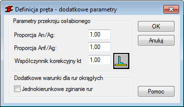

Opcja służy do określenia dodatkowych parametrów normowych typu pręta stalowego. Jest dostępna po naciśnięciu przycisku Więcej znajdującego się w oknie dialogowym Definicja pręta — parametry.
W tym oknie dialogowym można określić następujące dodatkowe parametry elementu:
- parametry przekroju (współczynniki An / Ag i Anf / Ag)
- wartość współczynnika korekcji KT; kliknij ikonę, aby otworzyć okno dialogowe Współczynnik korekcyjny KT
- warunki w przypadku okrągłych rur. jeżeli opcja Jednokierunkowe zginanie rur jest włączona, to dla tego typu przekroju w programie Robot wyznaczany jest moment zginający będący sumą momentów działających wzdłuż osi Y i Z; ten wypadkowy moment jest podstawą do wymiarowania prętów.
