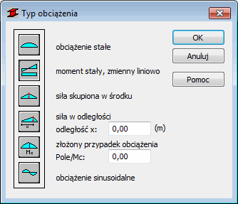

Opcja służy do określania charakteru obciążeń działających na pręt. Opcja dostępna jest po naciśnięciu odpowiedniej ikony w polu Typ obciążenia znajdującej się w oknie dialogowym Weryfikacja ręczna lub oknie dialogowym Definicja pręta - parametry dodatkowe. Na ekranie pojawia się okno dialogowe pokazane na poniższym rysunku.
Zgodnie z wymogami normowymi przy obliczaniu współczynników normowych (wyboczeniowych, zwichrzeniowych) należy określić charakter obciążeń działających na pręt w obu lub jednej płaszczyźnie osi przekroju pręta. Użytkownik ma do wyboru przypadki obciążenia uwzględniane w wybranej normie stalowej. Przykładowe okno dialogowe Typ obciążenia prezentowane powyżej określa wymogi polskiej normy stalowej PN90.
W trakcie obliczeń automatycznych, gdy charakter obciążenia zmienia się przy zmianie przypadku obciążeniowego, przyjmowany jest domyślnie typ 'pręt z dwoma momentami na końcach'. W momencie ręcznego wyboru przypadku obliczeniowego lub wpisywania wartości sił wewnętrznych istnieje możliwość dokładnego określenia charakteru obciążenia.
