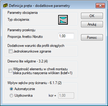

Opcja służy do określenia dodatkowych parametrów normowych typu pręta drewnianego. Jest dostępna po naciśnięciu klawisza Więcej znajdującego się w oknie dialogowym Definicja pręta - parametry.
Elementy okna dialogowego
Parametry obciążenia
Wybierz typ obciążenia pręta.
Parametry przekroju
Wprowadź proporcję Anetto/ Abrutto. Wartość ta jest używana, aby rozważyć współczynniki przekroju wystawione na siłę rozciągającą.
Dodatkowe warunki dla przekrojów kołowych
Jeżeli opcja jest włączona, to w trakcie obliczeń pręta o przekroju okrągłym zginanego dwukierunkowo nastąpi zamiana momentów My i Mz na moment wypadkowy będący ich wektorową sumą. W związku z nadaniem tego momentu w programie Robot pręt traktowany jest jako pręt poddany jednokierunkowemu zginaniu.
Drewno lite wilgotne
Wybierz tę opcję, aby zwiększyć wszystkie współczynniki kdef o 1 (jak zdefiniowano w tabeli 3.2).
Wpływ sęków przy ścinaniu
Wybierz, czy wpływ sęków przy ścinaniu (jak zdefiniowano w rozdziale 6.1.7.(2) normy) ma być obliczany automatycznie lub ręcznie.
Domyślnie wybrana jest opcja automatyczna. Aby określić współczynnik kcr, należy wybrać użytkownika i wprowadzić wartość.
