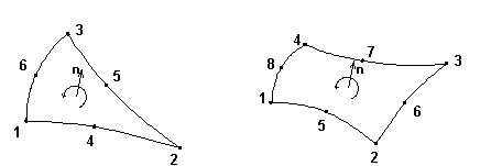

Numeracja węzłów dla 6- i 8-węzłowego powierzchniowego elementu skończonego
W składni pliku tekstowego powierzchniowe elementy skończone 6- i 8-węzłowe są definiowane w następujący sposób: najpierw węzły, a potem węzły w środkach poszczególnych krawędzi powierzchniowych elementów skończonych (patrz rysunek poniżej).
Podczas prezentacji wyników dla powierzchniowych elementów skończonych 6- i 8-węzłowych obowiązuje inna zasada: węzły tworzące element są podawane "po kolei": węzeł, węzeł w środku, węzeł itd.
