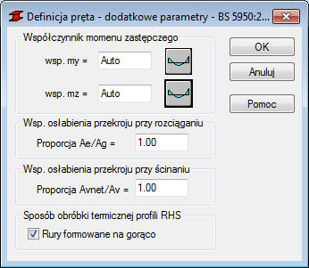

Opcja ta jest używana do definiowania dodatkowych kod parametrów typu dla elementów stalowych brytyjskiej kod BS 5950:2000. Staje się dostępna po naciśnięciu przycisku Więcej, znajdującego się w oknie dialogowym Definicja pręta - Parametry.
W powyższym oknie dialogowym zdefiniowane mogą zostać następujące dodatkowe parametry pręta:
W dolnej części okna dialogowego Obróbka cieplna metodą RHS przekroje mogą być określone. Jeśli ta opcja jest włączona, program traktuje RHS przekroje jako hot-formed przekrojów.
