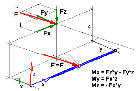

Siła skupiona przyłożona w punkcie na długości pręta działa w osi podłużnej pręta. Aby ułatwić definiowanie obciążeń działających w punktach nieleżących w osi podłużnej pręta, wprowadzona została możliwość definiowania przesunięcia (mimośrodu) siły w stosunku do osi podłużnej pręta.
Obciążenia zdefiniowane na mimośrodzie redukowane są do osi pręta.
Generacja obciążeń dla ogólnego przypadku 3D została przedstawiona na poniższym rysunku.

- Siła skupiona zdefiniowana z przesunięciem od osi pręta zostaje przeniesiona do punktu przyłożenia x
0
z taka samą wartością siły F i kierunkiem jej działania. Dodatkowo wygenerowane zostają momenty skupione przyłożone w punkcie x
0
. Siłę skupioną należy rozłożyć na składowe, w kierunku lokalnego układu osi elementu Fx, Fy, Fz. Następnie obliczone mogą zostać dodatkowe momenty w układzie lokalnym:
Mx = Fz*y - Fy*z
My = Fx*z
Mz = - Fx*y
