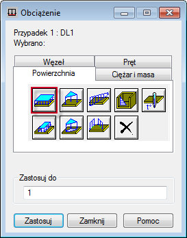

  3. Kliknij przycisk (Obciążenia Obciążenie).
    Zostanie otwarte okno dialogowe Definicja obciążenia.

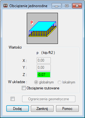

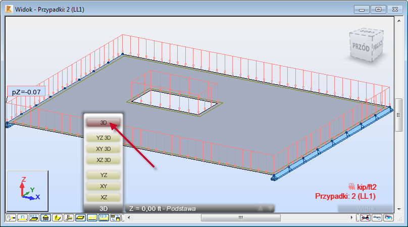

  4. Przejdź do karty Powierzchnia, a następnie kliknij przycisk (Obciążenie jednorodne).
    Zostanie otwarte okno dialogowe Obciążenie jednorodne.
  5. Wprowadź wartość -0.07 w polu PZ:, a następnie kliknij przycisk Dodaj.
  6. Umieść kursor w polu Zastosuj do, a następnie wpisz „1”, aby wskazać węzły, w których chcesz zastosować obciążenie jednorodne.
    Możesz też wybrać płytę w sposób graficzny. Aby to zrobić, przejdź do obszaru rysunku. Pojawi się ikona , za pomocą której można wybrać płytę.
  7. Kliknij przycisk Zastosuj.
    Obciążenie LL1 zostanie wyświetlone w obszarze rysunku.
  8. Kliknij przycisk (Wczytaj opisy wartości) w dolnej części obszaru rysunku, aby wyświetlić opisy wartości obciążeń.
  9. W dolnej części obszaru rysunku rozwiń listę widoków, a następnie wybierz widok 3D.

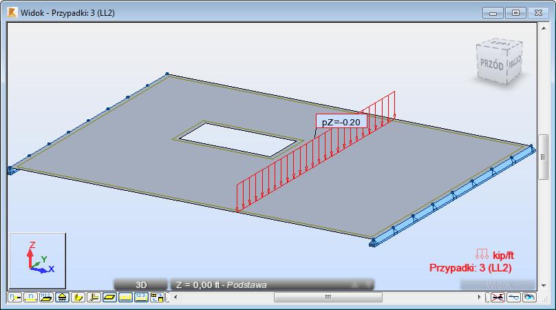

  10. Na pasku narzędzi Wybór, w polu Wybór przypadków, rozwiń menu Przypadki i wybierz opcję 3: LL2.

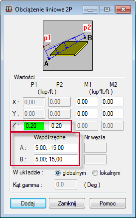

  11. Przejdź do okna dialogowego Definicja obciążeń, a następnie na karcie Powierzchnia kliknij przycisk (Obciążenie liniowe 2P).
    Zostaje otwarte okno dialogowe Obciążenie liniowe 2P.
  12. W oknie dialogowym Obciążenie liniowe 2P ustaw następujące parametry:
    • P1 = P2: -0.20,
    • Współrzędne: A: (5.00,-15.00) i B: (5.00,15.00).
  13. Naciśnij przycisk Dodaj.
    Obciążenie LL2 zostanie wyświetlone w obszarze rysunku.

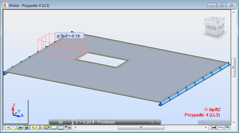

  14. Na pasku narzędzi Wybór, w polu Wybór przypadków, rozwiń menu Przypadki i wybierz opcję 4: LL3.

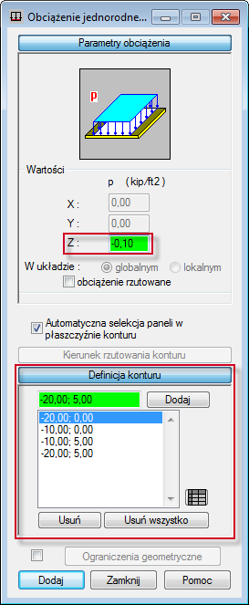

  15. Przejdź do okna dialogowego Definicja obciążeń, a następnie na karcie Powierzchnia kliknij przycisk (Obciążenie powierzchniowe jednorodne na konturze).
    Zostanie otwarte okno dialogowe Obciążenie jednorodne na konturze.
  16. Wprowadź wartość -0.10 w polu PZ:.
  17. Kliknij opcję Definicja konturu.
    Rozwinie się obszar definicji konturu.
  18. Aby utworzyć kontur dla obciążenia, wprowadź następujące współrzędne punktu:
    • (-20.00, 0.00), kliknij przycisk Dodaj,
    • (-10.00, 0.00), kliknij przycisk Dodaj,
    • (-10.00, 5.00), kliknij przycisk Dodaj,
    • (-20.00, 5.00), kliknij przycisk Dodaj.
  19. Naciśnij przycisk Dodaj.
    W obszarze rysunku pojawia się wartość obciążenia LL3.

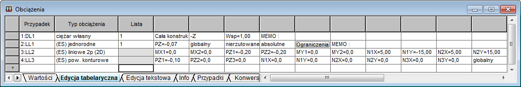

  21. Kliknij kolejno opcje Obciążenia Tabela obciążeń, aby otworzyć tabelę Obciążenia.
    Można również kliknąć przycisk (Tabele) na pasku narzędzi Model konstrukcji z prawej strony okna programu, aby otworzyć okno dialogowe Tabele — dane i wyniki. Następnie wybierz opcję Obciążenia i kliknij przycisk OK.
    Otworzy się tabela Obciążenia.
  22. Należy się upewnić, że ustawiono takie same właściwości obciążenia, jak pokazano poniżej:
    Wskazówka: Aby zmodyfikować zdefiniowane obciążenia, można użyć tabeli Obciążenia. Można na przykład zmienić typy obciążeń, listy elementów, w których obciążenia są stosowane i wartości tych obciążeń. Można także użyć tej tabeli, aby dodać do konstrukcji nowe obciążenia.
  23. Kliknij ikonę w prawym górnym rogu tabeli, aby zamknąć tabelę Obciążenia.
