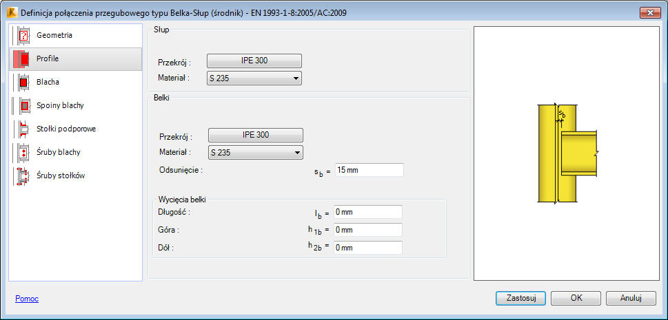

Na zakładce Profile możliwa jest definicja profili słupa i belki w połączeniu.
Dla belki i dla słupa określone mogą zostać następujące parametry:
aby wybrać profil pręta, należy nacisnąć przycisk znajdujący się w tej zakładce i w oknie dialogowym Wybór przekroju wskazać profil pręta
Dodatkowo dostępna jest opcja Odsunięcie, która określa przesunięcie belki względem słupa.
