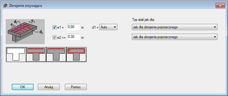

Po naciśnięciu przycisku Zbrojenie zszywające w oknie dialogowym Wzorzec zbrojenia (karta Zbrojenie konstrukcyjne) na ekranie pojawia się pokazane poniżej okno.
To samo okno dialogowe może być otwarte dla ław fundamentowych (klawisz Zbrojenie główne na zakładce Zbrojenie poprzeczne).
W powyższym oknie dialogowym zdefiniowany może zostać przez użytkownika własny rozstaw zbrojenia na całej długości belki. Może zostać również przyjęta odpowiednia średnica zbrojenia.
Dodatkowo istnieje możliwość wybrania kształtu zbrojenia zszywającego; służą temu ikony umieszczone w dolnej części okna dialogowego.
