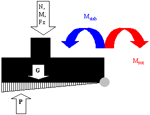

Sprawdzenie tego stanu granicznego jest dostępne dla wszystkich norm. Polega ono na wyznaczeniu dla każdej krawędzi fundamentu sumy momentów obracających i stabilizujących pochodzących od wszystkich oddziaływań (patrz poniższy rysunek).
Włączenie analizy tego stanu oraz ustalenie dla niego współczynnika bezpieczeństwa jest dostępne w oknie dialogowym Opcje geotechniczne (dla niektórych norm na zakładce Ogólne).
