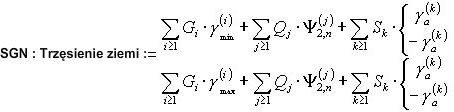

Opis kombinacji wzorów zawiera słowa kluczowe wskazujące na typ kombinacji wraz z definicją wzoru do generowania kombinacji. Każdy wzór dotyczy czterech typów obciążenia: stałe, ruchome, przypadkowe i sejsmiczne. Obciążenia są połączone ze sobą znakami dodawania. Wartości podane przez użytkownika w wyrażeniu mogą być stosowane dla numerów predefiniowanych składowych. Jeżeli dana część wzoru nie występuje, należy posłużyć się zerem. Przed określeniem wzorów ustalany jest ich numer.
Przykład wzorów kombinacji pokazany jest poniżej:
KOMBINACJE:5
ULS:STD: 4 + 20 + 0 + 0
ULS:Śnieg i wiatr: 4 + 23 + 0 + 0
ULS:Faza konstrukcji: 5 + 0 + 0 + 0
ULS:Trzęsienie ziemi: 4 + 27 + 0 + 17
SLS:STD: 1 + 6 + 0 + 0
Regulaminy LRFD pozwalają na pięć typów kombinacji: 4 dla SGN i 1 dla SGU. Trzy typy wzorów dla SGN otrzymują dodatkowe nazwy, dzięki czemu ich identyfikacja jest łatwiejsza: Śnięg i wiatr, Faza konstrukcji i Trzęsienie ziemi.
Wzór SGN:Trzęsienie ziemi składa się z części dotyczących obciążenia stałego, ruchomego i sejsmicznego (dla obciążeń przypadkowych wpisano 0 w celu pominięcia go w tej kombinacji). Korzystając z listy predefiniowanych składowych lub opisów w regulaminach, uzyskano, co następuje:
Pełny zapis wzoru dla tej kombinacji ma następującą postać:
