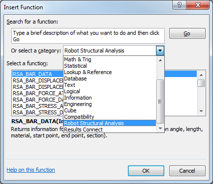

Okno dialogowe Insert Function
Okno dialogowe Insert Function umożliwia wstawianie formuł do arkusza.
Dostęp
    Dostęp do niego można uzyskać w następujący sposób:
  • Ribbon — klikając kartę Formulas panel Function library opcję Insert Function.
  • Pasek formuły — klikając ikonę Insert Function.
Okno dialogowe Insert Function zawiera następujące sekcje:
Wyszukaj funkcję lub wybierz kategorię
Wyszukaj funkcję lub wybierz kategorię formuły z listy rozwijanej.
Wybierz funkcję
Wybierz formułę z listy.
Uwaga: Opis wybranej formuły jest wyświetlany poniżej.
Kliknij łącze Help on this function, aby uzyskać więcej informacji na temat wybranej formuły.

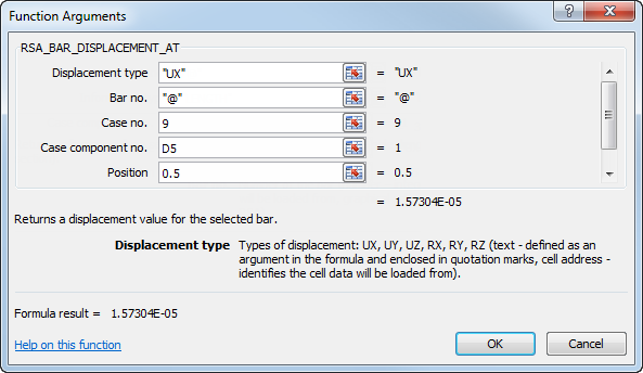

Argumenty funkcji
Po wybraniu kategorii i formuły zostanie otwarte okno dialogowe Function Arguments.
Okno dialogowe Function Arguments umożliwia zdefiniowanie argumentów dla wybranej formuły i zawiera następujące sekcje:
Uwaga: Dostępne argumenty zależą od wybranej formuły.
Formula - arguments
Podaj argumenty dla wybranej formuły.
    Można podać następujące argumenty:
  • numer wybranego elementu (numer pręta, numer węzła, numer przypadku itp.)
  • wartości, które można uzyskać (przemieszczenia, siły, naprężenia itp.)
  • typ informacji, które mają być zwrócone (długość, ekstremum, materiał itp.)
  • typ obiektu (pręt, węzeł itp.)
  • i inne (takie jak położenie, nazwa przekroju, indeks obiektu itp.).
    Argument można zdefiniować na dwa sposoby:
  • wpisz liczbę lub tekst w polu
    Uwaga: Jeśli tekst jest zdefiniowany jako argument w formule, musi znajdować się w cudzysłowie.
  • wpisz lub wybierz adres komórki, w której znajdują się zdefiniowane dane
    Uwaga: Jeśli wybierzesz adres komórki w programie Microsoft Excel, wówczas komórka lub zakres jest wykrywany automatycznie.
  • Uwaga: Dostępne metody zależą od wybranej formuły.
Formula - descriptions
Wyświetla opis działania funkcji oraz wymagane i opcjonalne argumenty.
Uwaga: Opis zależy od wybranego argumentu. Po kliknięciu w polu tekstowym dla każdego argumentu formuły w oknie dialogowym zostanie wyświetlony opis oczekiwanych wyników dla danego argumentu.
Podczas definiowania argumentów w tym oknie dialogowym można sprawdzić wartość zwróconą dla formuły.
