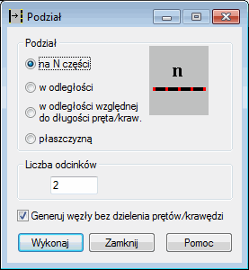

Należy otworzyć okno dialogowe Dzielenie używając jednej z metod:
- Kliknąć menu Edycja > Podziel.
- Poprzez kliknięcie przycisku
Z menu poprzez wybranie komendy Edycja/Podział.
W oknie pokazanym powyżej znajdują się następujące opcje:
- Podział na N części - po wybraniu tej opcji, pręt lub krawędź są dzielone na N równych części. Liczba części jest określona w polu Liczba segmentów.
Uwaga: Zawartość pola Liczba segmentów zależy od opcji wybranych w polu Dzielenie.
- Dzielenie na odległość - jeżeli opcja ta zostanie wybrana, to pręt/krawędź zostanie podzielony na dwie części. Odległość od węzła jest określona w polu Dzielenie od góry.
Uwaga: Można dokonać wyboru węzła, od którego odmierzana będzie podana odległość. Można również dokonać wyboru węzła, od którego odmierzana będzie podana odległość. Wskazują to strzałki pokazywane symbolicznie na pręcie, który ma zostać podzielony.
- Dzielenie ze względu na długość pręta/krawędzi - po wybraniu tej opcji,pręt lub krawędź jest podzielona na dwie części. Odległość od węzła (w %) jest wprowadzana w pole Względna odległość od góry.
- Podział przy pomocy płaszczyzny - po wybraniu tej opcji pręt lub krawędź są dzielone przez płaszczyznę zdefiniowaną przez użytkownika. Należy określić oś globalnego układu współrzędnych i odległość od początku układu.
- Wygenerować węzły bez dzielenia pręta/krawędzi - po wybraniu tej opcji Robot tworzy n-1 dodatkowych węzłów na wybranych prętach lub krawędziach. Pręt/krawędź nie zostanie jednak podzielony na mniejsze pręty lub odcinki krawędzi. W przypadku konstrukcji prętowych opcja służy temu, aby można było w wygenerowanych węzłach zaczepiać pręty dochodzące.
- Wykonaj - po wybraniu tej opcji Robot dzieli pręt/krawędź zgodnie z parametrami określonymi w oknie dialogowym Dzielenie.
