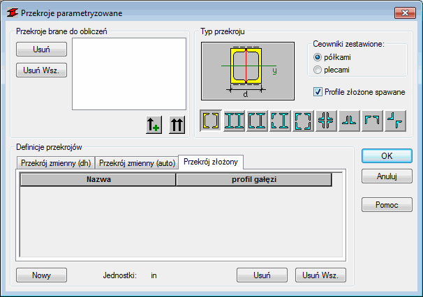

Aby uzyskać dostęp do tej opcji, należy kliknąć kartę Przekrój złożony w oknie dialogowym Przekroje parametryzowane. Na ekranie pojawia się okno dialogowe pokazane na poniższym rysunku.
W powyższym oknie dialogowym dostępnych jest dziewięć najczęściej spotykanych typów profili złożonych (wybór dokonywany jest w polu Typ przekroju w prawej, górnej części okna dialogowego):
- Dwa ceowniki (zestawione półkami lub plecami)
- Dwa dwuteowniki
- Ceownik i dwuteownik (ceownik ustawiony półką lub plecami)
- Dwa kątowniki i dwuteownik
- Cztery kątowniki zestawione półkami
- Cztery kątowniki z półkami do wewnątrz profilu
- Dwa kątowniki w układzie ‘T’ (zestawione krótszymi lub dłuższymi bokami)
- Dwa kątowniki w układzie ‘C’ (zestawione krótszymi lub dłuższymi bokami)
- Dwa kątowniki ustawione krzyżowo.
W przypadku niektórych typów przekrojów złożonych dostępna jest opcja Przekroje złożone spawane. Jeżeli wybrana została ta opcja, pasy przekroju złożonego połączone są spoinami wzdłuż długości przekroju.
