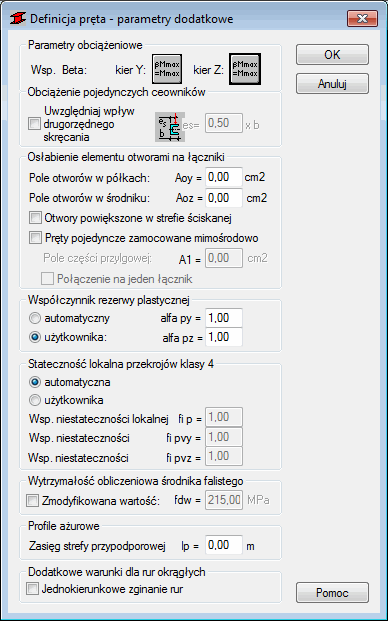

Opcja służy do określenia dodatkowych parametrów normowych typu pręta stalowego. Dostęp do parametrów jest możliwy po naciśnięciu przycisku Więcej znajdującego się w oknie dialogowym Definicja typu pręta - parametry.
Zdefiniowano następujące parametry typu pręta:
Pole, w którym wybrany może zostać typ obciążenia przyłożonego do pręta. Należy wybrać przypadki obciążeniowe uwzględnione w normie stalowej. Zgodnie z wymogami normowymi przy obliczaniu współczynników normowych (wyboczeniowych, zwichrzeniowych) należy określić charakter obciążeń działających na pręt w obu lub jednej płaszczyźnie osi przekroju pręta. W trakcie obliczeń automatycznych, gdy charakter obciążenia zmienia się przy zmianie przypadku obciążeniowego, przyjmowany jest domyślnie typ 'pręt z dwoma momentami na końcach'. W momencie ręcznego wyboru przypadku obliczeniowego lub wpisywania wartości sił wewnętrznych istnieje możliwość dokładnego określenia charakteru obciążenia.
Parametry przekroju:
Niektóre stale w trakcie produkcji polegają operacji tzw. ulepszania cieplnego (termicznego) - wyżarzania. Weryfikacja dla takiej stali przebiega w pewnych fragmentach obliczeń normowych inaczej niż dla stali zwykłej. Stąd konieczność zaznaczenia tego przed obliczeniami. Włączona opcja powoduje, że stal wykorzystywana w obliczeniach będzie stalą ulepszoną termicznie.
Ponadto w przypadku polskiej normy PN-90/B-03200 definiowany będzie współczynnik Beta i współczynnik rezerwy plastycznej Alfa. W przypadku stosowania polskiej normy stalowej podczas obliczeń, dla prętów z przekrojami o falistym środniku nośność środnika jest automatycznie redukowana o 20 MPa w odniesieniu do nośności półek (założenie to wykorzystano w dokumentacji technicznej). Użytkownik może ręcznie zdefiniować wartość nośności środnika, aby zwiększyć nośność środnika falistego. W polu Definiowanie siły środnika falistego (opcje dla polskiej normy stalowej PN-90/B-03200) należy wybrać opcję Zmodyfikowana wartość fdw, obok w polu edycji - i określić wartość nośności używanej w obliczeniach.
W dolnej części okna można zdefiniować warunki stosowane w przypadku okrągłych rur. Jeżeli opcja Jednokierunkowe zginanie rur jest włączona, to dla tego typu przekroju wyznaczany jest moment zginający będący sumą momentów działających wzdłuż osi Y i Z; ten wypadkowy moment jest podstawą do wymiarowania prętów.
