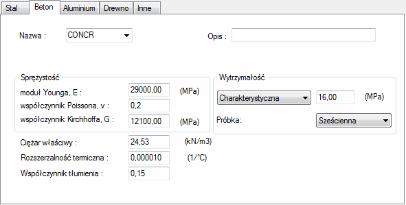

Po naciśnięciu przycisku Modyfikacja znajdującego się w oknie dialogowym Preferencje zadania (opcja Materiały) na ekranie pojawia się okno dialogowe Definicja materiału. Po wybraniu karty Beton okno dialogowe przyjmuje postać pokazaną na poniższym rysunku.
Można w nim określić następujące parametry:
Nazwa
Pole, w którym wpisana może zostać nazwa nowego materiału.
Uwaga: Nazwa materiału musi zostać podana przed naciśnięciem przycisku Dodaj.
Opis
Pole, w którym podany może zostać opis definiowanego materiału.
Sprężystość
- Moduł Younga - wartość modułu Younga dla zdefiniowanego materiału.
- Współczynnik Poissona - wartość współczynnika Poissona dla zdefiniowanego materiału.
- Moduł Kirchhoffa - współczynnik Kirchhoffa dla zdefiniowanego materiału. Uwzględniany jest wpływ sił ścinających na deformację konstrukcji.
Wytrzymałość
- Wytrzymałość charakterystyczna / obliczeniowa
- Typ próbki (cylindryczna lub kwadratowa)
Inne
- Gęstość siły (ciężar właściwy) - gęstość (ciężar właściwy) definiowanego materiału.
- Rozszerzalność termiczna - współczynnik rozszerzalności termicznej dla definiowanego materiału.
- Współczynnik tłumienia - pole, w którym podany może zostać współczynnik tłumienia (jest to tłumienie materiałowe określane dla potrzeb analiz dynamicznych konstrukcji).
