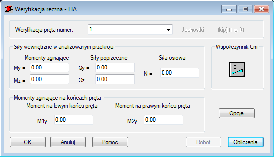

Okno dialogowe Weryfikacja ręczna służy do weryfikacji pręta stalowego dla wartości sił określonych przez użytkownika według wymogów amerykańskiej normy stalowej EIA (Design of Steel Transmission Towers). Okno dialogowe jest dostępne po kliknięciu opcji Projekt Wymiarowanie prętów stalowych — Opcje Weryfikacja. Na ekranie pojawia się okno dialogowe pokazane na poniższym rysunku.
Użytkownik może przeprowadzić weryfikację pręta podając odpowiednie do przeprowadzenia obliczeń wartości sił. Okno dialogowe można podzielić na dwie zasadnicze części:
Użytkownik może również po naciśnięciu klawisza Robot wybrać wartości sił z listy przypadków obciążeniowych zdefiniowanych dla konstrukcji. Odpowiednie wartości sił zostaną automatycznie przepisane w odpowiadające im pola w oknie Weryfikacja ręczna.
Aby przeprowadzić weryfikację pręta konstrukcji poddanego działaniu sił wewnętrznych zdefiniowanych przez użytkownika, należy:
  1. W polu numer pręta wybrać pręt, który ma zostać zweryfikowany.
  2. W polu Siły wewnętrzne w analizowanym przekroju wpisać wartości odpowiednich sił wewnętrznych (używane jednostki prezentowane są w prawym, górnym rogu okna dialogowego).
  3. W polu Momenty zginające na końcach pręta wpisać wartości odpowiednich momentów zginających (używane jednostki prezentowane są w prawym, górnym rogu okna dialogowego) potrzebnych do obliczeń normowych pręta.
  4. W polu Współczynnik Cm określić wartość parametru Cm; należy nacisnąć jedną z ikon i w dodatkowym oknie wybrać wartość parametru.
  5. Wybrać opcje obliczeniowe po naciśnięciu klawisza Opcje.
  6. Nacisnąć klawisz Obliczenia.
Po wybraniu opcji Obliczenia zostanie przeprowadzona weryfikacja pręta, a następnie po ich zakończeniu pojawi się okno prezentujące wyniki obliczeń.
