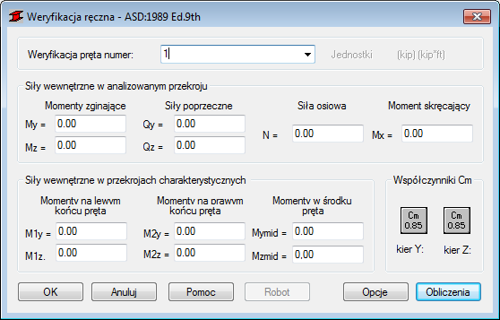

Otwórz okno dialogowe Weryfikacja ręczna, klikając opcje Projekt Wymiarowanie prętów stalowych — Opcje Weryfikacja. Opcja dostępna jest po naciśnięciu odpowiedniej ikony w polu Typ obciążenia znajdującej się w oknie dialogowym Weryfikacja ręczna lub oknie dialogowym Definicja pręta - parametry dodatkowe.
Okno dialogowe Weryfikacja ręczna służy do weryfikacji pręta stalowego dla wartości sił określonych przez użytkownika według wymogów amerykańskiej normy stalowej ASD. Użytkownik może przeprowadzić weryfikację pręta, podając odpowiednie do przeprowadzenia obliczeń wartości sił. Okno dialogowe jest podzielone na dwie zasadnicze części:
Użytkownik może również po naciśnięciu przycisku Robot wybrać wartości sił z listy przypadków obciążeniowych zdefiniowanych dla konstrukcji. Odpowiednie wartości sił zostaną automatycznie przepisane w odpowiadające im pola w oknie Weryfikacja ręczna.
Aby wykonać weryfikację pręta na podstawie wewnętrznych sił wprowadzonych w oknie dialogowym, należy:
  1. w polu numer pręta wybrać pręt, który ma zostać zweryfikowany
  2. w polu Siły wewnętrzne w analizowanym przekroju wpisać wartości odpowiednich sił wewnętrznych (używane jednostki prezentowane są w prawym, górnym rogu okna dialogowego)
  3. w polu Siły wewnętrzne w przekrojach charakterystycznych wpisać wartości odpowiednich pomocniczych sił wewnętrznych (używane jednostki prezentowane są w prawym, górnym rogu okna dialogowego) potrzebnych do obliczeń normowych pręta
  4. w polu współczynniki Cm określić wartości parametrów Cmy i Cmz; należy nacisnąć jedną z ikon i w dodatkowym oknie wybrać wartość parametru.
  5. wybrać opcje obliczeniowe po naciśnięciu przycisku Opcje.
  6. nacisnąć przycisk Obliczenia.
Po wybraniu opcji Obliczenia zostanie przeprowadzona weryfikacja pręta. Po jej zakończeniu wyświetlane jest okno dialogowe przedstawiające wyniki.
