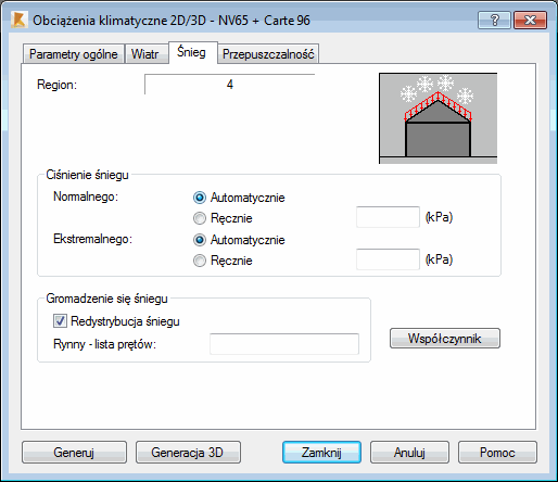

Po otwarciu okna szczegółowych opcji Obciążeń klimatycznych i naciśnięciu zakładki Śnieg na ekranie pojawia się przedstawione poniżej okno.
Powyższe okno podzielone zostało na kilka pól, które zawierają pewne grupy opcji.
W górnej części okna znajdują się opcje: region, usytuowanie i typ.
- Region - lista dostępnych regionów śniegowych. Region śniegowy jest jednym z czynników określających wartość ciśnienia podstawowego śniegu działającego na dach konstrukcji.
- Typ - Określa konstrukcję Site klasy (położenie). Opcja służąca do określania regionu (górzystego lub płaskiego), w którym jest umiejscowiona konstrukcja poddana efektowi śniegu.
W polu Ciśnienie śniegu znajdują się opcje dla obciążeń śniegiem normalnym i wyjątkowym:
- Automatyczna - opcja uruchamiania automatycznego obliczania ciśnienia śniegu na podstawie zadanych parametrów położenia konstrukcji.
- Manualna - włączenie ręcznego definiowania ciśnienia śniegu.
Pole Gromadzenie śniegudysponuje następującymi opcjami:
- Rozłożenie śniegu - opcja ta pozwala na generację obciążeń śniegiem z uwzględnieniem zsuwania się śniegu z nachylonych połaci dachowych, zwiewania śniegu przez wiatr oraz gromadzenia śniegu za różnymi przeszkodami na połaciach dachowych (rynnami, naszczytnikami). Standardowo obciążenia śniegiem są generowane z uwzględnieniem redystrybucji śniegu na połaciach dachowych.
- Rynny - lista prętów umożliwia wybór węzłów obwiedni, w których umieszczono dodatkowe przeszkody, uniemożliwiające zsuwanie się śniegu z połaci dachowych. Przeszkody takie powodują gromadzenie się śniegu na połaciach dachowych i lokalnie zwiększają obciążenia połaci dachowej. Istnieje możliwość ręcznego podania węzłów obwiedni lub ich selekcji graficznej.
