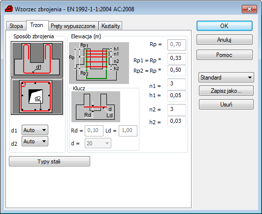

Okno dialogowe Wzorzec zbrojenia — karta Trzon — Przeguby lub kielich (fundament żelbetowy)
Na karcie Trzon można zdefiniować parametry zbrojenia trzonu słupa.
Uwaga: Zawartość karty Trzon jest dostępna, jeśli jest wybrany trzon słupa z jednym przegubem, dwoma przegubami lub kielichem w oknie dialogowym Definicja wymiarów (karta Trzon). Na przykład wszystkie te opcje można wyszukać dla normy BAEL.

Elementy okna dialogowego
Typ zbrojenia
wybrać kształt wkładek dla zbrojenia poziomego i pionowego kielicha wraz ze średnicami prętów zbrojenia.
Wybierz podstawowe kształty zbrojenia i średnice wkładek pionowych i poziomych. Po określeniu podstawowego kształtu zbrojenia użytkownik ma możliwość wskazania (na karcie Kształty) konkretnego kształtu wkładki (zarówno pionowej - zbrojenie kielichów, jak i poziomej - strzemię), jaka ma być użyta do zbrojenia. Jeżeli średnice d1 i d2 przyjmują wartość auto, to program dobiera średnice stosownie do zdefiniowanych rozstawów oraz w zależności od działającego obciążenia.
Elewacja
Zdefiniuj zakres stref zbrojenia poziomego na wysokości kielicha oraz rozstaw zbrojenia w każdej ze stref.
Pole Rp (nie jest dostępne) informuje o głębokości kielicha, która definiowana jest w geometrii trzonu.
Klucz
zdefiniować charakterystyki klucza mocującego kotwy słupa stalowego w przypadku trzonu z jednym lub dwoma otworami.
Opcje znajdujące się w polu Klucz są dodatkowymi parametrami, które należy zdefiniować, gdy prowadzone są obliczenia stopy z jednym lub dwoma otworami. Klucz (w postaci pręta) tworzy element kotwiący śruby mocujące podstawę słupa stalowego.
