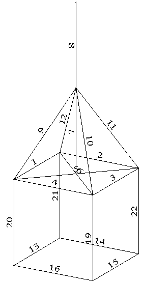

Aby rozpoznawanie geometrii konstrukcji przebiegło poprawnie, nie należy umieszczać węzłów i prętów na osi konstrukcji.
Poniższy rysunek przestawia przykład fragmentu konstrukcji, która nie zostanie prawidłowo rozpoznana.
Elementy numer 7 i 8 zostaną nieprawidłowo rozpoznane, ponieważ znajdują się na osi konstrukcji na granicy czterech stref. Elementy 5 i 6 nie zostaną prawidłowo rozpoznane, ponieważ przechodzą przez oś konstrukcji. Elementy 9, 10, 11, 12 nie zostaną prawidłowo rozpoznane, ponieważ jeden z ich węzłów znajduje się na osi konstrukcji.
