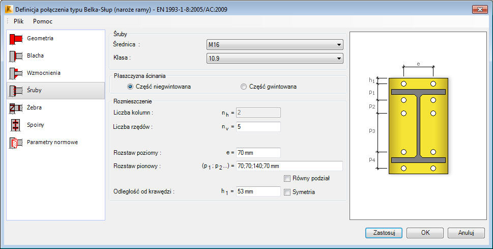

Na zakładce Śruby znajdują się opcje pozwalające na definicję śrub łączących półkę słupa z blachą doczołową.
Zakładka jest dostępna jedynie w wypadku wybrania w zakładce Geometria opcji Połączenie na śruby.
Parametry śrub:
Płaszczyzna ścinania:
Wytrzymałość na ścinanie zależy od położenia płaszczyzny ścinania przechodzącej przez część gwintowaną lub niegwintowaną.
Rozmieszczenie śrub:
Poniższe opcje pozwalają na ustalenie położenia wierszy i kolumn względem siebie oraz górnego wiersza względem górnej krawędzi blachy czołowej
Włączenie opcji Równy rozstaw powoduje, że dobrane zostaną takie same wartości dla wszystkich elementów listy.
