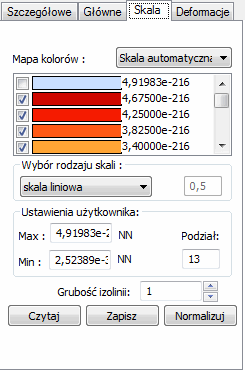

Po wybraniu karty Skala w oknie dialogowym Mapy na bryłach można zmienić skalę prezentacji.
Po wyborze wielkości, której mapa ma być prezentowana, automatycznie wypełniane są wszystkie pola. Użytkownik może pozmieniać parametry prezentacji map:
- wybrać rodzaj palety kolorów (skala automatyczna, podstawowa paleta kolorów, pełny zestaw kolorów, odcienie zieleni, odcienie koloru niebieskiego, odcienie koloru czerwonego, odcienie szarości); istnieje możliwość zmiany koloru na wybranej skali; aby tego dokonać, należy dwukrotnie kliknąć lewym przyciskiem myszki w pole, w którym prezentowany jest dany kolor, a następnie w oknie dialogowym wybrać inny kolor. Na skali automatycznej nie można zmieniać kolorów.
- wybrać typ skali (liniowa, logarytmiczna, dowolna - określona przez użytkownika). w przypadku wybrania skali dowolnej istnieje możliwość edycji wartości przypisanej do koloru na skali; aby tego dokonać, należy dwukrotnie kliknąć lewym przyciskiem myszki pole, w którym wpisana jest wartość przypisana do danego koloru;
- wybrać maksymalne i minimalne wartości przedziału, w którym prezentowana będzie mapa wybranej wielkości (można również wyłączyć uwzględnianie minimalnej i maksymalnej wartości), określić liczbę podziałów zmiany koloru mapy;
- włączyć wyświetlanie kolorów na mapie i wartości dla tych kolorów;
W dolnej części okna dostępne są następujące przyciski:
- kliknięcie przycisku Zapisz powoduje zapisanie palety kolorów w pliku
- kilknięcie przycisku Otwórz powoduje otwarcie palety colorów z pliku
- kliknięcie przycisku Normalizuj powoduje normalizację palety kolorów Normalizacja skali polega na tym, że program dostosowywał będzie skalę dla wybranej wielkości, przyjmując za granice zmienności skali minimalną i maksymalną wartość wybranej wielkości.
Na karcie Skala w polu prezentującym paletę kolorów dostępne jest również (poprzez kliknięcie prawym przyciskiem myszy) menu kontekstowe. Znajdują się w nim dwie opcje:
- Kopiuj. Umożliwia skopiowanie palety kolorów do Schowka. Można wkleić ją do innych programów, takich jak MS Excel.
- Wklej. Umożliwia import palety kolorów ze Schowka. Palety mogą zostać przygotowane w innym programie, np. MS Excel, a następnie wklejone do okna Skala.
