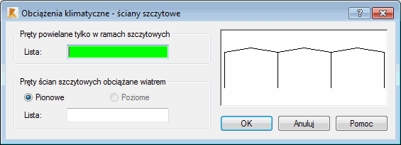

Okno dialogowe służące do definicji ścian szczytowych można otworzyć przez naciśnięcie przycisku Definicja w polu Ściany szczytowe znajdującym się w oknie dialogowym Obciążenia klimatyczne – geometria 3D.
Aby określić parametry ścian szczytowych, należy:
- W polu Pręty powielane tylko w ramach szczytowych wprowadzić listę prętów, które mają być pominięte w ramach wewnętrznych (pośrednich) tworzonej konstrukcji przy kopiowaniu wyjściowej ramy płaskiej.
- W polu Pręty ścian szczytowych obciążane wiatrem określić, które z prętów ścian szczytowych (pionowe czy poziome) mają być obciążane wiatrem wzdłuż osi Y.
- Kliknąć przycisk OK.
Listy prętów mogą być określane w dwojaki sposób:
- Ustawiając kursor myszki w polu edycyjnym, a następnie wskazując kolejne pręty myszką na schematycznym rysunku ramy 2D znajdującym się w prawej, górnej części okna dialogowego
- Wpisując z klawiatury numery kolejnych prętów w polu edycyjnym.
