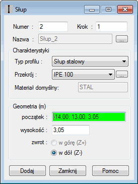

Słupy - definicja
Dostęp do opcji Słupy można uzyskać poprzez:
Opcja służy do definiowania słupów w konstrukcji; definicja odbywa się po podaniu:
Pole Nazwa wyświetla nazwę zgodną ze składnią wybraną w oknie Nazwy prętów/obiektów Domyślnie składnia nazwy słupa jest określona przez zmienne: %t_%n i %t_%s, gdzie:
%t - nazwa typu pręta
%n - numer obiektu
%s - nazwa przekroju.
Naciśnięcie przycisku znajdującego się na prawo od pola Nazwa powoduje otwarcie okna dialogowego Nazwy prętów/obiektów, w którym zdefiniowana może zostać nowa składnia nazwy prętów.
Poniżej można zdefiniować następujące informacji o charakterystyce słupa:
materiał domyślny (prezentowany jest w tym polu materiał zdefiniowany dla wybranego przekroju słupa).
Uwaga: W górnej części okna dialogowego znajduje się przycisk (na prawo od pola wyboru Przekrój).
W dolnej części okna dialogowego znajdują się opcje pozwalające na definicję geometrii słupa w konstrukcji:
