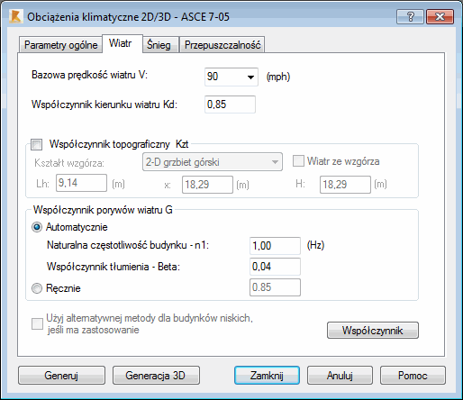

Po otwarciu okna Obciążenia klimatyczne i naciśnięciu karty Wiatr na ekranie pojawia się przedstawione poniżej okno.
Powyższe okno podzielone zostało na kilka pól, które zawierają pewne grupy opcji. W górnej części okna znajdują się opcje:
W dolnej części okna dialogowego znajduje się opcja Użyj alternatywnej metody dla budynków niskich, jeśli ma zastosowanie. Metoda alternatywna ma zastosowanie dla budynków o wysokości do 60 stóp (około 18 m). W metodzie alternatywnej obliczanie współczynników wiatrowych odbywa się na podstawie wykresu znajdującego się na rysunku 6-4. W metodzie standardowej obliczanie współczynników wiatrowych odbywa się na podstawie wykresu znajdującego się na rysunku 6-3.
Jeśli opcja Użyj alternatywnej metody dla budynków niskich, jeśli ma zastosowanie jest włączona, to dla budynków o wysokości mniejszej lub równej 60 stóp obliczenia współczynników przeprowadzone zostaną zgodnie z rysunkiem 6-4 znajdującym się w normie ASCE 7-02. Jeżeli opcja jest wyłączona, to dla każdej konstrukcji (również tej o wysokości mniejszej lub równej 60 stóp) obliczenia przebiegają na podstawie wykresu znajdującego się na rysunku 6-3.
Naciśnięcie przycisku Współczynniki powoduje otwarcie okna dialogowego, w którym określone mogą zostać współczynniki dla obciążenia wiatrem.
