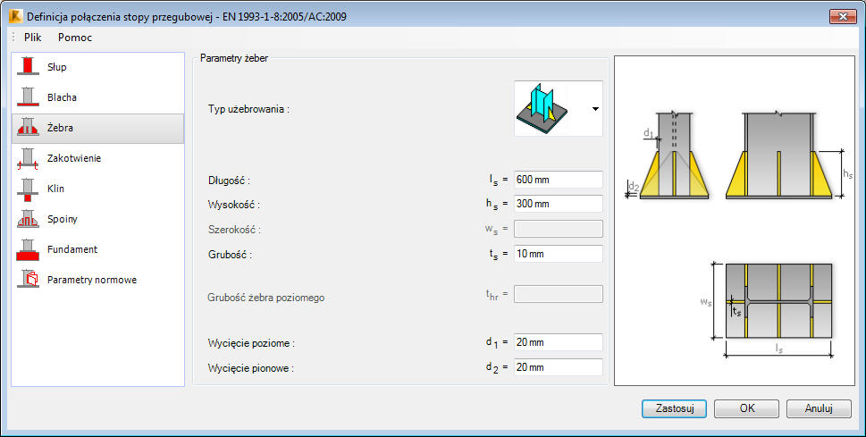

Opcje znajdujące się na zakładce Żebra pozwalają na definicję parametrów geometrycznych użebrowania stopy słupa. Zakładka jest dostępna, jeśli w zakładce Słup wybrana została jedna z opcji: Użebrowanie proste lub Użebrowanie z blachą trapezową.
Sposób użebrowania płyty podstawy można określić, wybierając odpowiednią ikonę z rozwijalnej listy Typ użebrowania.
W przypadku długości i szerokości żeber przyjęto uproszczony sposób definicji polegający na określeniu odległości pomiędzy końcami blachy trapezowej lub końcami współliniowo usytuowanych trójkątnych żeber:
