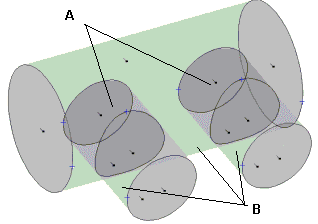

Przykładową operację podziału dla trzech walców przedstawiono na poniższym rysunku.
W wyniku przeprowadzonej operacji utworzonych zostało 5 obiektów: 2 obiekty będące częściami wspólnymi walców (A - części wspólne walców) oraz 3 obiekty będące różnicami pomiędzy walcami (B - operacje odejmowania: od dużego walca odjęte zostały mniejsze cylindry i od mniejszych walców odjęty został większy walec).
