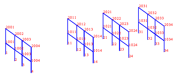

Na poniższych obrazach przedstawione są przykłady użycia okna dialogowego Renumeracja geometryczna do zmiany numeracji węzłów i prętów.

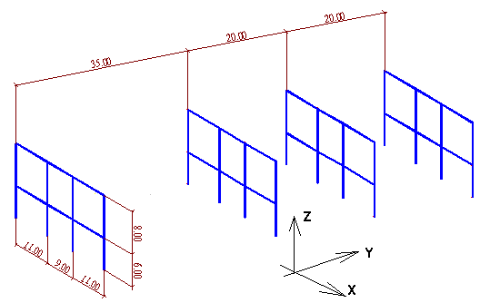

Geometria konstrukcji
Wstępna numeracja węzłów
Wstępna numeracja prętów

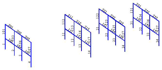

PRZYKŁAD 1
Zmiany numeracji węzłów
Parametry:
Po wykonaniu renumeracji otrzymujemy numery węzłów przedstawione na poniższym rysunku.

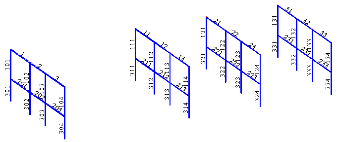

PRZYKŁAD 2
Parametry:

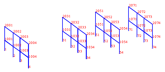

PRZYKŁAD 3
Parametry:

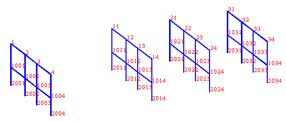

PRZYKŁAD 4
Zmiany numeracji prętów
Parametry:
Po wykonaniu renumeracji otrzymujemy numery prętów przedstawione na poniższym rysunku.

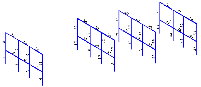

PRZYKŁAD 5
Modyfikacja numeracji prętów
Parametry:
