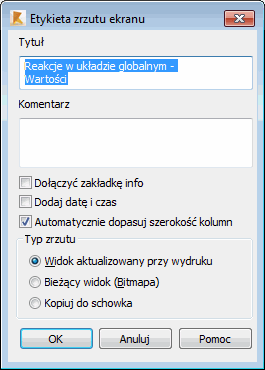

Kliknięcie ikony
(Zrzut ekranu) lub wybranie polecenia Plik / Zrzut ekranu pozwala zapisać bieżący widok ekranu w celu dokumentacji projektu.
Aby zapisać zrzut ekranu, użyj następującej procedury:
- Wprowadź nazwę (lub zaakceptuj opcję domyślną) w polu Tytuł.
- Wprowadź komentarz w polu Komentarz (opcjonalnie).
- Określ ustawienia dla następujących opcji:
- Dołączyć kartę info — jeśli opcja została wybrana, do zrzutu ekranu dodawana jest karta Info.
- Dodaj datę i czas — wybór opcji powoduje wstawienie do dokumentacji daty i godziny (zobacz punkt Dodaj datę i czas poniżej).
- Automatycznie dopasuj szerokość kolumn — jeśli opcja zostanie wybrana (ustawienie domyślne), szerokość kolumn jest automatycznie dopasowywana tak, aby na stronie znalazła się optymalna liczba kolumn. Ignorowane są ustawienia szerokości kolumn określone przez użytkownika. Jeśli ta opcja jest niezaznaczona, można zmieniać szerokość kolumn ręcznie.
- Wybierz opcję typu zrzutu ekranu:
- Widok aktualizowany przy wydruku — w zrzutach ekranu uwzględniane będą modyfikacje. Nowy zrzut ekranu jest generowany przed wydrukiem lub dokonaniem podglądu. Zawiera on bieżącą geometrię, dane i wyniki projektu.
- Bieżący widok (bitmapa) — zrzuty ekranu są zapisywane w dokumentacji w postaci bitmapy. Nie będą one aktualizowane po zmodyfikowaniu modelu konstrukcji. Przedstawiane są dane i wyniki zapisane wraz ze zrzutem ekranu. Zaletą zrzutu ekranu w postaci bitmapy jest to, że jest on zapisany jednokrotnie i nie jest generowany ponownie w momencie drukowania lub wyświetlania podglądu. W ten sposób skraca się czas analizowania wyników dużych modeli konstrukcji.
- Kopiuj do schowka — zrzut ekranu jest zapisywany jako kopia bieżącego widoku w schowku i może być wstawiany do dokumentacji.
- Kliknij przycisk OK. Zrzut ekranu zostanie zapisy w lewny panelu okna dialogowego Kompozycja wydruku (karta Zrzut ekranu).
