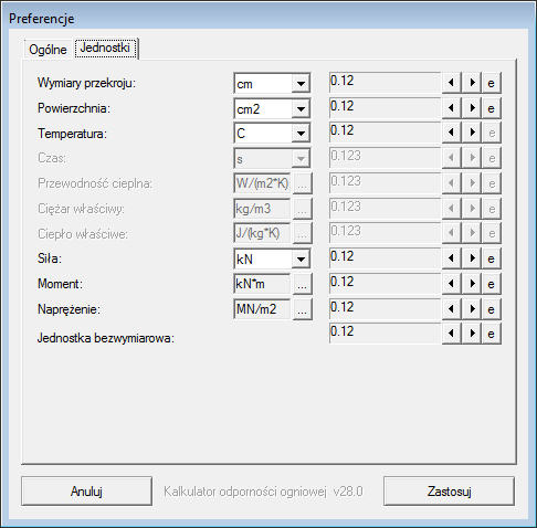

Karta Jednostki w oknie Preferencje pozwala wybrać jednostki używane przez kalkulator odporności ogniowej.
Jednostki zostały podzielone na następujące kategorie:
Jednostki wybierane są z listy dostępnej dla każdej kategorii. Dla wszystkich jednostek możliwa jest zmiana sposobu prezentacji formatu liczb wymienionych wielkości. Aby zmienić liczbę miejsc po przecinku, należy kliknąć lewym przyciskiem myszki strzałki (odpowiednio zwiększana lub zmniejszana jest liczba miejsc po przecinku). Precyzja jednostek będzie odzwierciedlana na opisach zbrojenia, wymiarach, w tabelach itp.
Aby wybrać jednostkę złożoną (taką jak jednostka naprężenia lub momentu), należy kliknąć (...), a następnie wybrać odpowiednie jednostki siły i długości.
