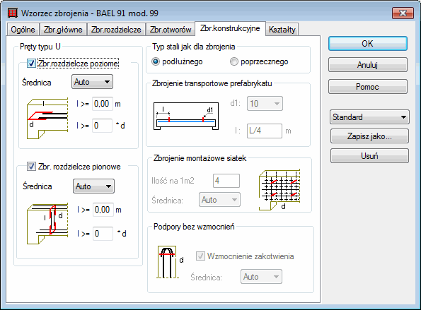

Po otwarciu okna dialogowego Wzorzec zbrojenia i wyborze karty Zbrojenie konstrukcyjne na ekranie pojawia się pokazane poniżej okno. W oknie tym mogą zostać określone następujące rodzaje zbrojenia konstrukcyjnego:
Pręty typu U
Jest to zbrojenie służące jako element konstrukcyjny, mający na celu podchwycenie i umożliwienie łatwego montażu zbrojenia głównego oraz pełniące funkcję zakotwienia w przypadku zbrojenia poziomego.
Zbrojenie transportowe prefabrykatu
Odnosi się do belek - wkładek prefabrykowanych i pełni funkcję zbrojenia potrzebnego do transportu prefabrykatu.
Zbrojenie montażowe siatek
Zbrojenie montażowe siatek jest to zbrojenie obliczeniowo zbędne, służące jedynie do zapewnienia odpowiedniej sztywności zbrojenia siatkowego. W ramach tej opcji użytkownik określa liczbę szpilek na m2 belki-ściany oraz definiuje ich średnicę.
Podpory bez wzmocnień
Opcja ma zastosowania w przypadku występowania podpory bez wzmocnienia. Włączenie opcji powoduje generację dodatkowego zbrojenia w postaci szekli, mającego na celu wzmocnienie zakotwienia zbrojenia głównego - dolnego, zakończonego hakami pod kątem 180°.
Typ stali jak dla zbrojenia: podłużnego lub poprzecznego
Zastosowanie tej opcji ma sens w przypadku występowania dwóch różnych klas zbrojenia głównego i rozdzielczego. Wówczas możliwe jest uzależnienie klasy zbrojenia konstrukcyjnego od jednego ze wspomnianych typów zbrojenia.
