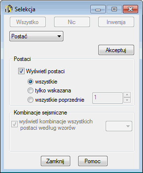

Okno dialogowe Selekcja może służyć do wyboru postaci drgań własnych konstrukcji. Okno to może być wywołane na ekran po wybraniu komendy Edycja > Zaznacz i wyselekcjonowaniu opcji Postać. Okno dialogowe można również otworzyć, naciskając
- postać lub wybierając polecenie Widok > Filtr (będąc w tabeli).
Można dokonać wyboru następujących parametrów:
W polu Kombinacje kwadratowe znajduje się opcja, której włączenie spowoduje przedstawienie wszystkich postaci według wzorów określonych w metodzie SRSS (Square Root of the Sum of the Squares), CQC (Complete Quadratic Combination), 2SM (podwójnej sumy) lub 10 %.
