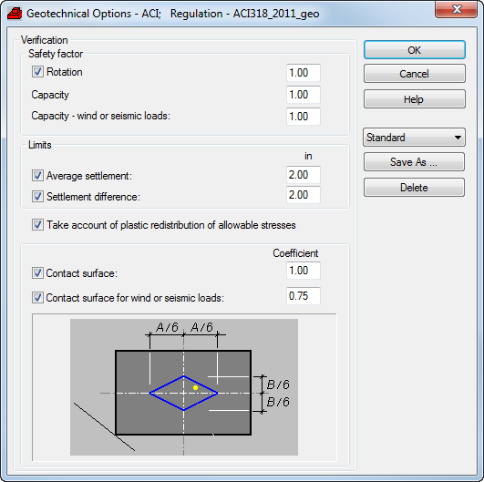

Okno dialogowe Opcje geotechniczne umożliwia ustawienie parametrów geotechnicznych, według których przeprowadzona będzie weryfikacja fundamentów/ ław fundamentowych i ich interakcja z podłożem.
Wybierz układ Wymiarowanie żelbetu
Zbrojenie rzeczywiste, a następnie utwórz nowy fundament/ ławę fundamentową lub otwórz istniejące.
Opcje geotechniczne.
W powyższym oknie dialogowym można wybrać warunki określające sposób wymiarowania fundamentu. Zawartość powyższego okna dialogowego zależy od wybranej normy geotechnicznej (wymiarowania fundamentów).
Opcja Zapisz jako umożliwia ponowne użycie zestawu parametrów geotechnicznych. Zestaw jest zapisywany w bieżącym katalogu użytkownika. Można ponownie wykorzystać ten zestaw dla innego elementu w oknie dialogowym Opcje geotechniczne lub przypisać do wybranego elementu (lub wybranych elementów tego samego typu) w oknie dialogowym Inspektor składników żelbetowych.
Opcja Usuń umożliwia usunięcie wybranego zestawu parametrów geotechnicznych.
