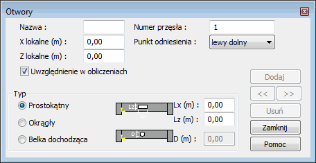

Opcja służy do definiowania otworów w belkach żelbetowych lub belkach ścianach. Opcja dostępna jest po:
Po wybraniu jednej z wymienionych możliwości na ekranie pojawia się pokazane poniżej okno.
Uruchomienie opcji z menu lub paska narzędziowego powoduje zgłoszenie się jedynie samego okna dialogowego, które jest podstawowym narzędziem służącym do definiowania otworów w belce.
Uwaga: W przypadku, zdefiniowany zostanie w projektowanej belce nowy otwór lub zmodyfikowane zostaną parametry otworu już istniejącego dla uprzednio obliczanej belki, to usunięte zostaną zarówno wyniki obliczeń statycznych dla belki jak też zaprojektowane zbrojenie belki.
Następujące opcje są dostępne w oknie dialogowym powyżej oparcia: Nazwa, Numer, początek układu współrzędnych X lokalny, z lokalnych, typ.
Po zdefiniowaniu wszystkich wymaganych parametrów naciśnięcie klawisza DODAJ powoduje zatwierdzenie definicji otworu i zapisanie danych. Przyciski << i >> znajdujące się w oknie dialogowym Otwory pozwalają na poruszanie się po tabeli zawierającej dane odnoszące się do wszystkich zdefiniowanych otworów.
Tabela z danymi pojawiająca się po wybraniu ekranu Element żelbetowy - otwory jest odzwierciedleniem okna dialogowego służącego do definicji otworów w belce. W tabeli prezentowane są dane dotyczące wszystkich otworów zdefiniowanych w belce. Dodatkowo tabela zawiera informację o współrzędnych otworów w odniesieniu do lewego, dolnego punktu pierwszego przęsła.
Możliwe jest wprowadzanie danych o otworach bezpośrednio w tabeli. Pola znajdujące się w dwóch kolumnach tabeli (Typ oraz Punkt odniesienia) są rozwijalne tzn. zawierają listę możliwych do ustawienia parametrów.
W tabeli otworów standardowo działa edycja danych. Aby usunąć, skopiować, wyciąć lub wkleić wybrane dane, należy zaznaczyć wiersz z danymi w tabeli i po naciśnięciu prawego klawisza myszy z menu kontekstowego wybrać właściwą opcję. Możliwe jest również wykonanie opcji edycyjnej za pomocą standardowych kombinacji klawiszy: CTRL+C, CTRL+V, CTRL+X, Del.

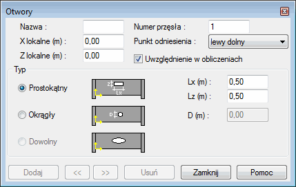

W przypadku belek-ścian okno dialogowe służące do definiowania otworów przybiera postać pokazaną na poniższym rysunku.
W powyższym oknie dialogowym oprócz opcji omówionych dla belek żelbetowych znajduje się opcja Uwzględnienie w obliczeniach. Jeżeli ta opcja jest włączona, to otwór będzie uwzględniany w obliczeniach zbrojenia belki-ściany. Opcja definiowania dowolnego kształt otworu dla belek-ścian jest niedostępna w obecnej wersji programu.
