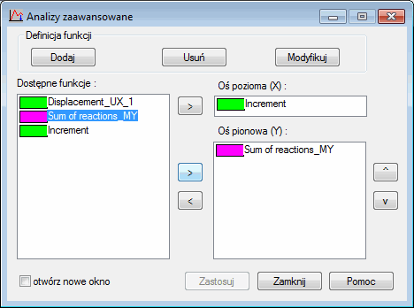

Po wybraniu z menu opcji Rezultaty / Zaawansowane / Wykresy na ekranie pojawia się okno dialogowe pokazane na poniższym rysunku (w menu tabeli dla analizy nieliniowej jest to opcja Rezultaty / Nieliniowość / Plastyczność - Wykresy, natomiast w menu tabeli dla analizy zniszczenia jest to opcja Rezultaty / Zaawansowane / Analiza zniszczenia - Wykresy).

W oknie pokazanym powyżej znajdują się następujące opcje:
> - jego naciśnięcie powoduje przeniesienie do pola edycyjnego wybranego wykresu (przesunięte funkcje pozostają nadal w panelu Dostępne funkcje)
> - jego naciśnięcie powoduje przeniesienie do panelu wybranego wykresu lub wybranych wykresów (przesunięte funkcje pozostają nadal w panelu Dostępne funkcje)
< - jego naciśnięcie powoduje usunięcie z prawego panelu wybranego wykresu lub wybranych wykresów.
Wielkość znajdująca się w tym panelu definiuje oś poziomą wykresu. Uwaga: w tym polu może znajdować się tylko jedna wielkość (np. przemieszczenie, przyrost).
Panel, w którym znajdują się wielkości określające oś pionową wykresu (na jednym rysunku można przedstawić wiele wykresów).
W przypadkach analizy nieliniowej tylko wynik przyrostu od ostatniego wczytania jest zapisywany jako domyślny. W takim przypadku wykresy nie będą dostępne. Opcja "Zapisz wyniki po każdym przyroście" powinna być aktywna dla nieliniowej analizy w oknie dialogowym Analiza / Typy analizy w celu zapisu wyników dla każdego przyrostu.

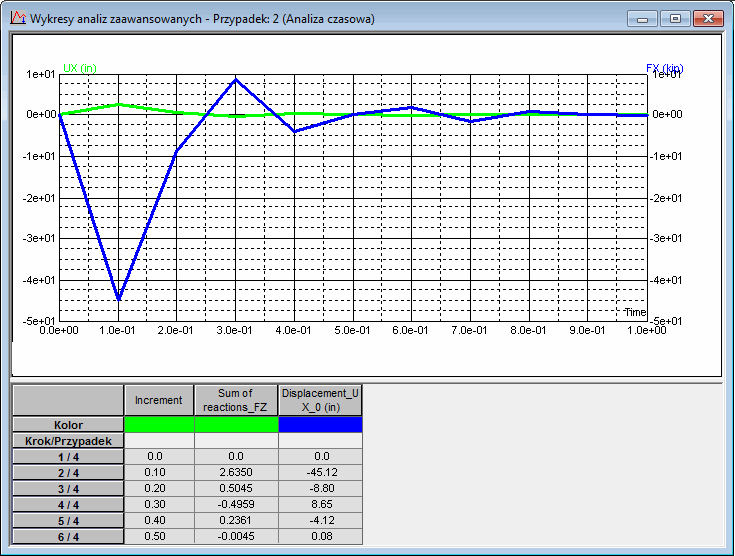

Po zdefiniowaniu wykresów i przeniesieniu ich do pól Oś pozioma i Oś pionowa w oknie dialogowym Analizy zaawansowane naciśnięcie przycisku Zastosuj powoduje wyświetlenie widoku z wybranymi wykresami. Po naciśnięciu przycisku Zamknij okno dialogowe Analizy zaawansowane jest zamykane; po jego ponownym otwarciu zdefiniowane wykresy są dostępne.
W górnej części widoku znajdują się wykresy wybranych wielkości umieszczone na tym samym rysunku. W dolnej części umieszczona jest tabela z opisem wykresów i wartościami ekstremalnymi wybranych wielkości (pierwsza kolumna zawiera informacje dotyczące osi X, natomiast druga - wykresów prezentowanych na osi Y). Elementy prezentowane w tabeli można ustawiać za pomocą opcji Kolumny znajdującej się w menu kontekstowym pojawiającym się po ustawieniu kursora w tabeli i naciśnięciu prawego przycisku myszki.
W menu kontekstowym znajdują się również opcja Wykresy - właściwości umożliwiająca wybór informacji prezentowanych na wykresach.
Opisy wykresów włączane są po wybraniu opcji Opis wykresów z menu kontekstowego. Opis każdego wykresu przedstawia wartości minimalne i maksymalne na wykresie.
