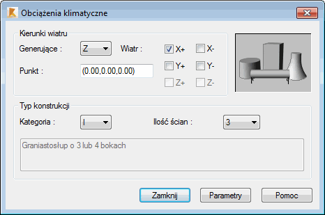

Opcja służy do generowania obciążeń wiatrem dla konstrukcjach obrotowo-symetrycznych (konstrukcjach o regularnej, wielobocznej podstawie). Opcja jest dostępna dla następujących norm:

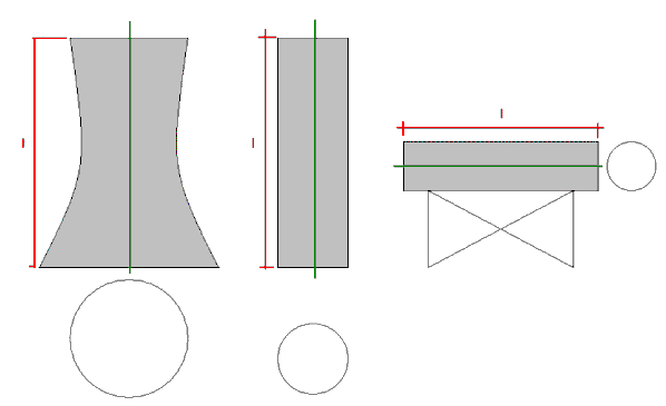

Poniższy rysunek pokazuje typy konstrukcji, dla których generowane mogą być obciążenia wiatrem (okno dialogowe pokazano dla francuskiej normy klimatycznej).
Opcja pozwala na generację obciążeń wiatrowych na wybranych powierzchniowych elementach skończonych i na panelach. Oznacza to, że przez uruchomieniem tej opcji należy wybrać panele lub elementy skończone, na których wygenerowane mają zostać obciążenia wiatrem.
Generacja obciążeń klimatycznych może zostać rozpoczęta po:
W górnej części okna, w polu Kierunki wiatru dostępne są opcje:
W dolnej części okna w polu Typ konstrukcji zdefiniowane mogą zostać następujące parametry:
Kategoria - lista zawiera dostępne kategorie obliczanej konstrukcji:
kategoria I |
Graniastosłup o 3 lub 4 bokach |
kategoria II |
Graniastosłup o podstawie 5 do 10 boków bez zaokrąglonych usztywnień |
kategoria III |
Graniastosłup o podstawie 11 do 20 boków z zaokrąglonymi usztywnieniami lub bez nich |
kategoria IV |
Walec o okrągłej podstawie z cienkimi lub grubymi usztywnieniami (o ostrych krawędziach) |
kategoria V |
Graniastosłup o 20 lub więcej bokach z zaokrąglonymi usztywnieniami lub bez nich |
kategoria VI |
Walec gładki o okrągłej podstawie bez usztywnień, z połyskiem lustrzanym i trwałym. |
Jeśli wybrana zostanie kategoria II, to dostępna staje się opcja Liczba ścian; z listy należy wybrać liczbę ścianek konstrukcji obrotowo-symetrycznej. Dla pozostałych kategorii opcja Liczba ścian nie jest dostępna.

Opcja Liczba ścian jest również dostępna dla każdej kategorii. Z listy należy wybrać liczbę ścianek konstrukcji obrotowo-symetrycznej.
Po określeniu podstawowych parametrów konstrukcji obrotowo-symetrycznej i naciśnięciu przycisku Parametry na ekranie otwierane jest okno dialogowe umożliwiające definicję parametrów obciążenia wiatrem.
